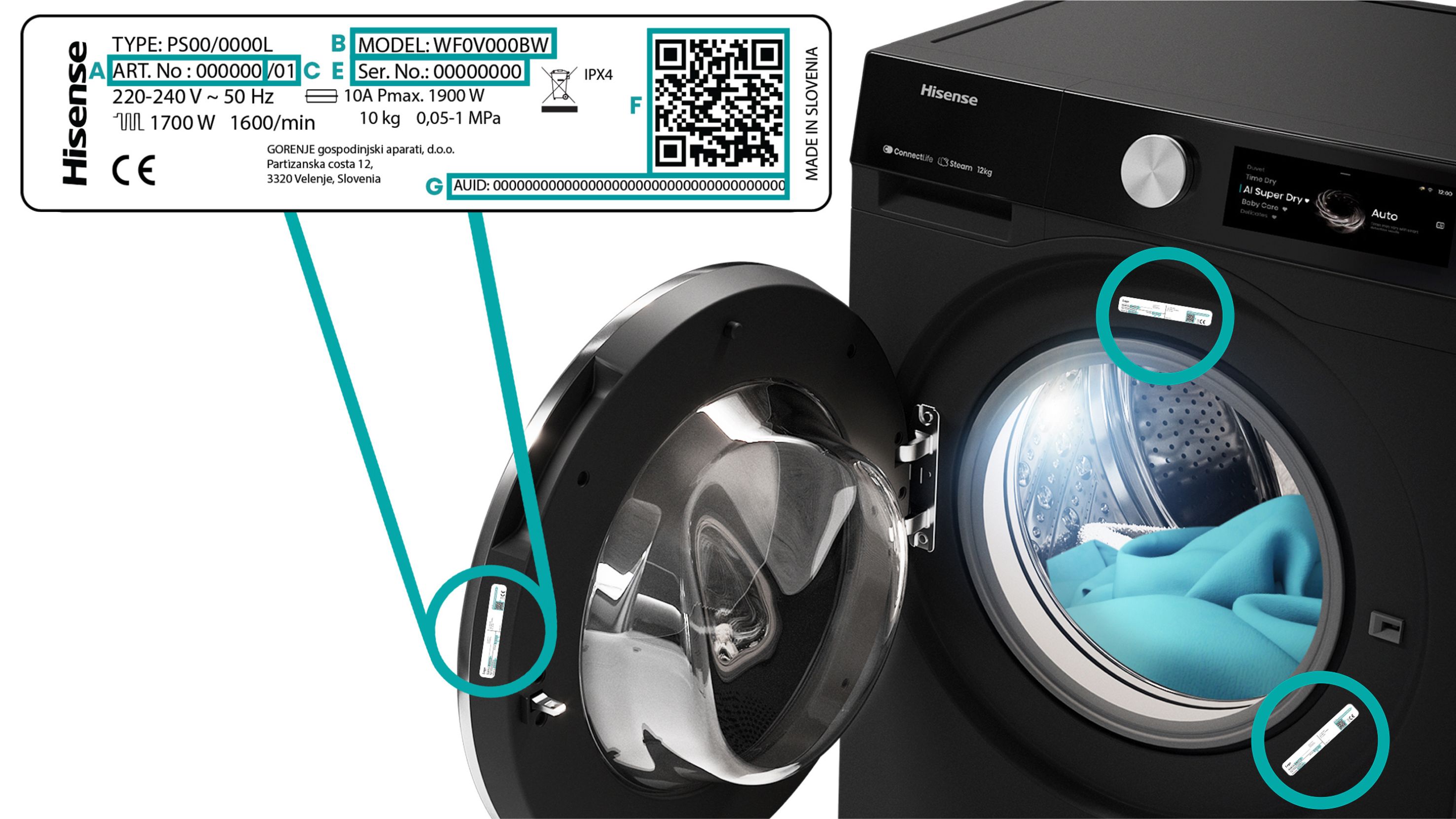

Avant de monter et d'installer l'appareil, prenez une photo de la plaque signalétique complète. Il est toujours utile de l'avoir à portée de main en cas de questions sur l'appareil. Voir ci-dessous les noms et les exemples de plaques signalétiques.
- Numéro d'article (A)
- Numéro du modèle (B)
- Numéro de version (C)
- Code-barres SN (D) avec un numéro de série (E) ou code QR (F) avec un code AUID (G)
Cette photo sert d’exemple pour l’emplacement de la plaque signalétique sur un sèche-linge. Vous souhaitez savoir où se trouve la plaque signalétique pour d’autres catégories de produits ? Consultez ici la FAQ complète.
