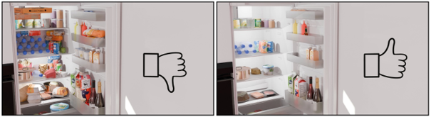

Veillez à ce que votre réfrigérateur soit correctement rempli
Un réfrigérateur correctement rempli maintient une température plus stable : ni trop vide, ni trop plein. Les aliments déjà refroidis contribuent à mieux conserver le froid, par exemple lorsque vous ouvrez la porte ou ajoutez de nouveaux produits. La température reste ainsi plus homogène.
En revanche, un réfrigérateur trop rempli perturbe la bonne circulation de l'air. Veillez à laisser suffisamment d'espace entre les produits afin que l'air froid puisse circuler correctement.
Veillez également à ne pas obstruer les grilles de ventilation situées en bas et sur le dessus du réfrigérateur. Si ces grilles sont bloquées, la ventilation du réfrigérateur est perturbée.
