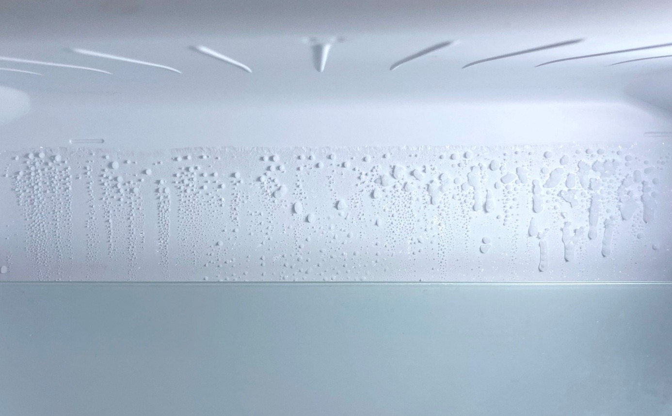

La formation de condensation et de glace dans le réfrigérateur est-elle normale ?
Oui, la condensation et une légère formation de glace sur la paroi arrière de votre réfrigérateur sont normales. Lorsque de l’air chaud et humide pénètre dans le réfrigérateur, cette humidité se condense sur la paroi arrière froide. Dès que le réfrigérateur se met en marche, cette condensation peut geler et former de la glace.
Une fois que le réfrigérateur a atteint la température réglée, la paroi arrière devient moins froide et la glace fond d’elle-même. L’eau de fonte est recueillie et s’évapore à l’extérieur du réfrigérateur. Normalement, vous ne le remarquez pas.
Pourquoi vois-je surtout de la glace par temps chaud ?
Pendant les journées chaudes d’été, votre réfrigérateur doit travailler davantage. Cela s’explique par :
- une température ambiante plus élevée ;
- des ouvertures plus fréquentes de la porte ;
- l’entrée répétée d’air chaud et humide.
En conséquence, le réfrigérateur se met en marche plus souvent et la paroi arrière devient particulièrement froide. De la condensation se forme d’abord sur cette paroi froide, puis de la glace. C’est un comportement normal et il n’y a pas lieu de s’inquiéter.
Image : exemple de condensation et de formation de glace normales sur la paroi arrière d’un réfrigérateur.

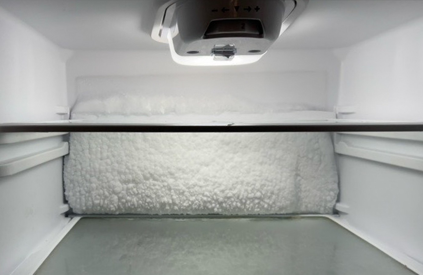

Quand la formation de glace sur la paroi arrière n’est-elle pas normale ?
Voyez-vous une couche épaisse ou persistante de glace sur la paroi arrière ? Il peut alors s’agir d’un problème technique de refroidissement.
Vous pouvez faire ce qui suit :
- Éteignez le réfrigérateur et laissez-le décongeler complètement.
- Remettez ensuite le réfrigérateur en marche et utilisez-le normalement.
Une couche épaisse de glace réapparaît-elle rapidement ? Il est alors probable qu’il y ait un défaut. Dans ce cas, remplissez le formulaire de panne et ajoutez des photos claires de la formation de glace.
Image : exemple d’une couche de glace épaisse et anormale sur la paroi arrière d’un réfrigérateur.
