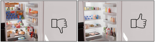

Zorg voor een goed gevulde koelkast
Een goed gevulde koelkast houdt de temperatuur stabieler, niet te weinig producten maar ook niet te veel. De gekoelde producten helpen de kou beter vast te houden, bijvoorbeeld wanneer je de deur opent of nieuwe producten toevoegt. Hierdoor blijft de temperatuur gelijkmatiger verdeeld.
Een overvolle koelkast verstoort juist een goede luchtcirculatie. Zorg ervoor dat er voldoende ruimte tussen de producten blijft, zodat de koude lucht goed kan circuleren.
Houd ook de roosters onderaan en bovenop de koelkast vrij. Als je de roosters blokkeert, dan verstoor je de beluchting van de koelkast.
Goed gevulde koelkast
