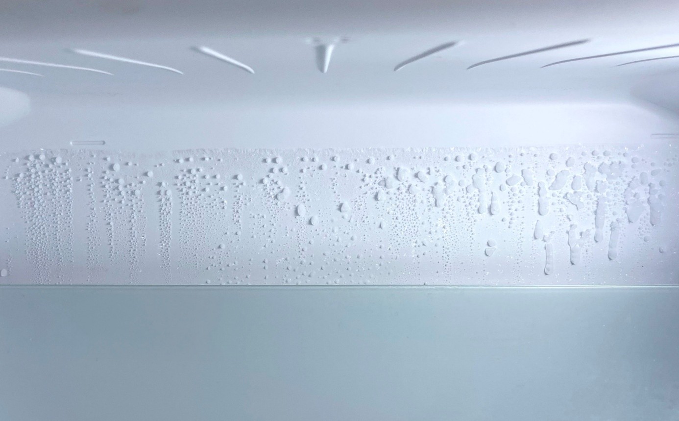

Afbeelding: voorbeeld van normale condens- en ijsvorming op de achterwand van een koelkast.

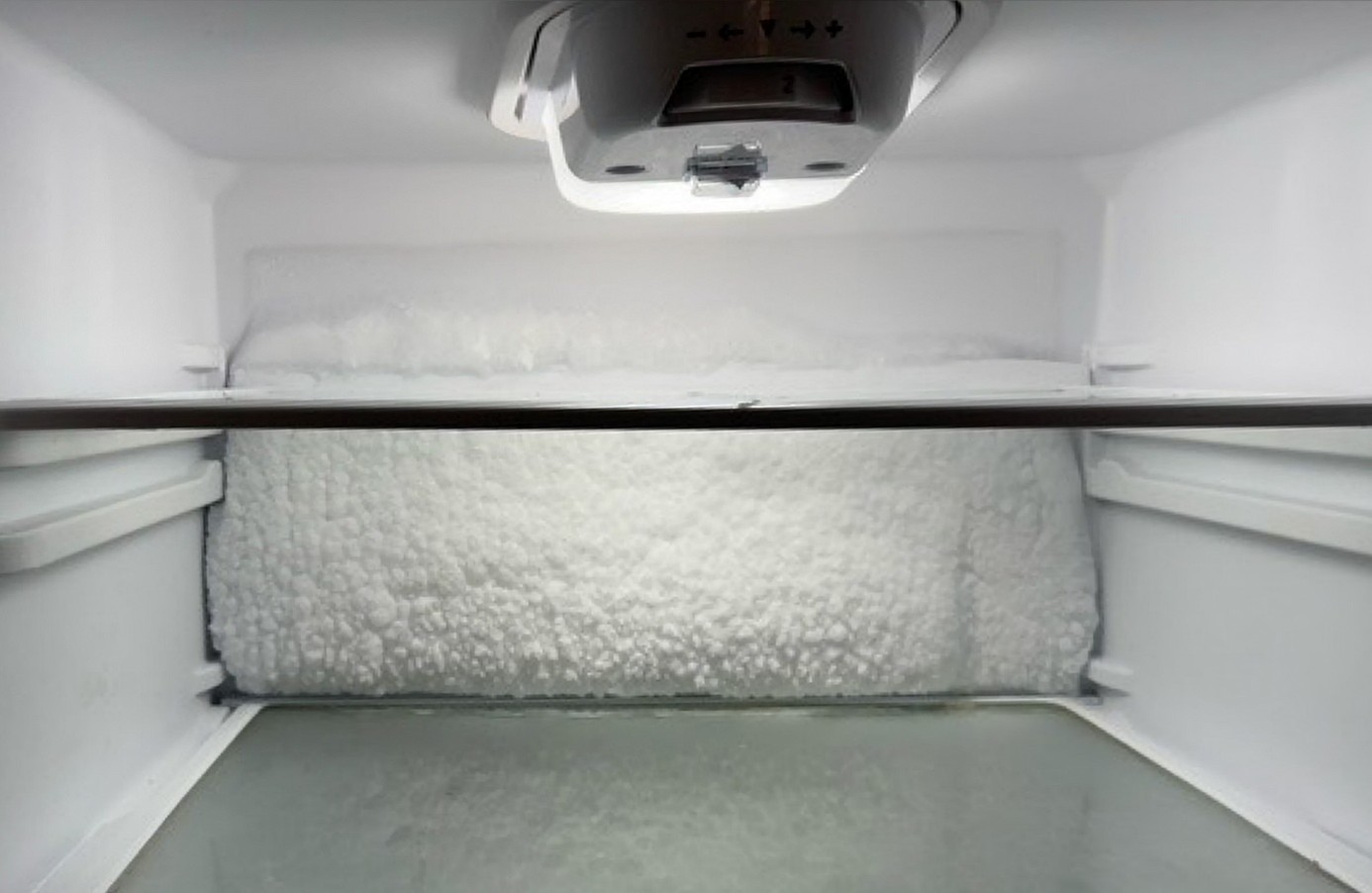

Afbeelding: voorbeeld van een abnormale, dikke laag ijs op de achterwand van een koelkast.
